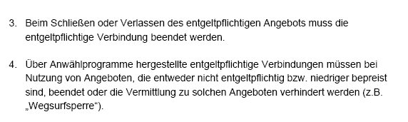

Das halte ich tatsächlich für angreifbar. In der Amtsblattverfügung 54/03 der Regulierungsbehörde heisst es zu den Mindestvoraussetzungen für Dialer unter Punkt B IV:

Sollte ein "Weitersurfen" über den Dialer jenseits des kostenpflichtigen Angebots möglich sein, entspricht das Anwählprogramm nicht den Mindestvoraussetzungen. Das meinte ich. Den konkret benannten Dialer habe ich nicht getestet.

genau dieser Sachverhalt ist ein Ansatzpunkt um die "noch legalen" Dialerabrechungen doch noch zu kippen.
weiter oben hat ja jemand das mit der "Wegsurfsperre" aus dem Amtsblatt aufgeführt.
Als ich vor einigen Tagen mit einem Mitarbeiter der RegTP in Sachen Dialer mal telefoniert habe hat er dies auch erwähnt.
Er meinte man solle einfach mal in den nächsten Monaten öfters in die Dialerdatenbank reinschauen und den Eintrag "seines" Dialers suchen.
Es könnte sein das die RegTP einigen Dialer nachträglich die Registrierung entzieht. Das kann aber noch einige Zeit dauern - die bei der RegTP sind momentan etwas überlastet.
Gerade das Thema der Wegsurfsperre ist anscheinend die Achillesverse vieler Dialer ;-)
Tipp: Zahlungen nur unter Vorbehalt leisten - öfters den Eintrag "seines" Dialers prüfen - wenn der dann mal einen entsprechenen Vermerk hat Zahlung wieder zurückfordern.
